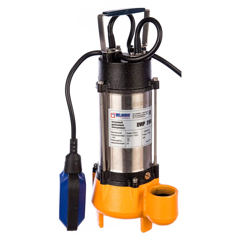

Насос DWP 250 BELAMOS
Арт. BLM0DWP0250
Высокопроизводительный погружной дренажный насос Belamos DWP 250 предназначен для откачки сточных вод содержащих большое количество разнородных примесей (ила, листьев, песка, и т. п) и содержимого септиков.

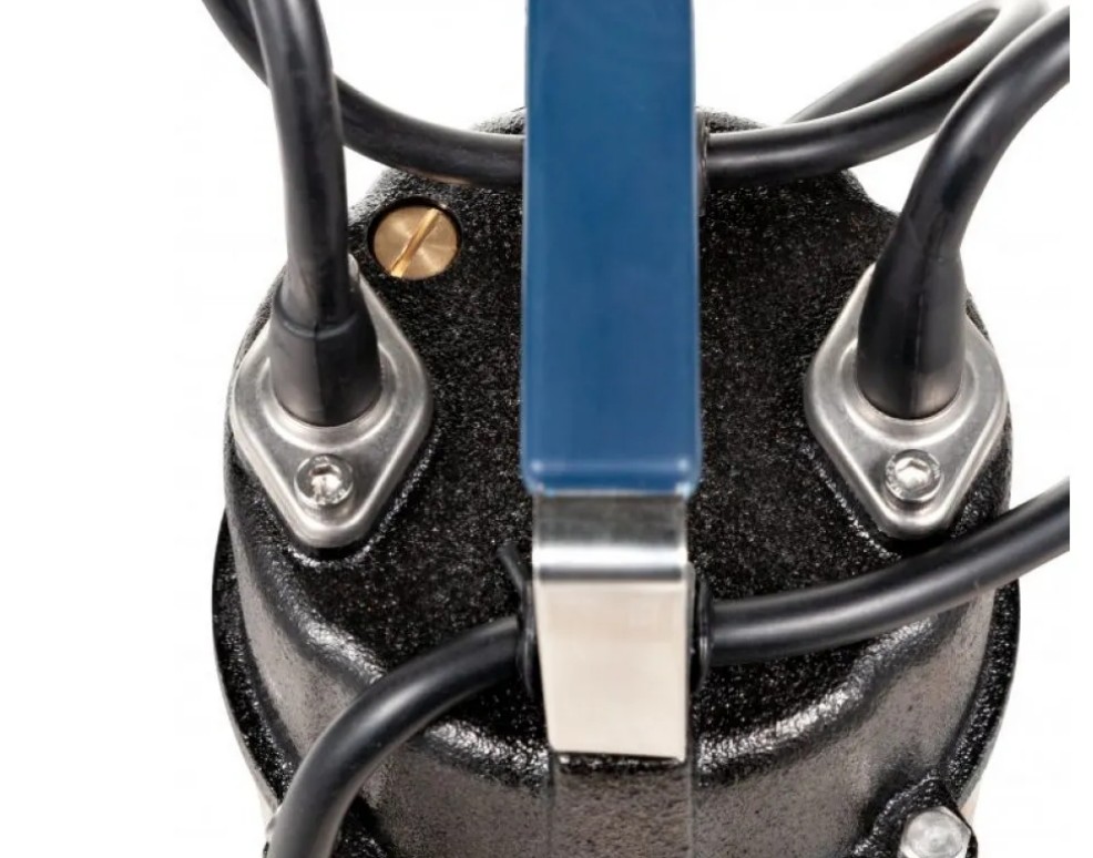

  • Насос оснащен поплавком-выключателем с возможностью регулирования положения при различных уровнях жидкости, это позволяет насосу работать в автоматическом режиме и обеспечивает защиту насоса от работы без воды.
  • Удобная ручка для переноса.

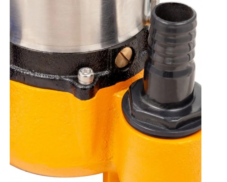

  • Корпус насоса: чугун/нержавеющая сталь.
  • Рабочее колесо: пластик.
  • Рабочая часть вала: нержавеющая сталь.
  • Механическое уплотнение: керамика-графит.

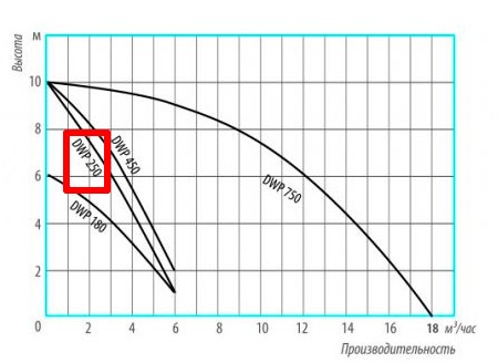

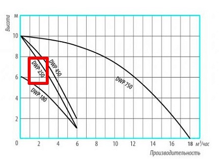

  • Максимальный расход, м³/ч 9
  • Максимальный напор, м 10
