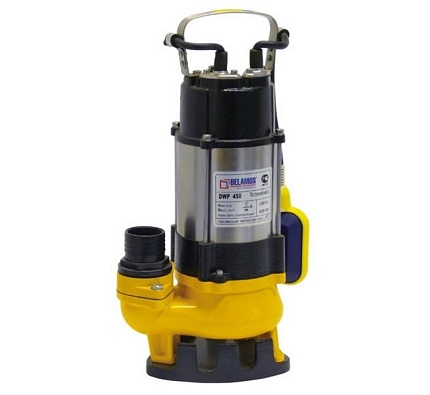

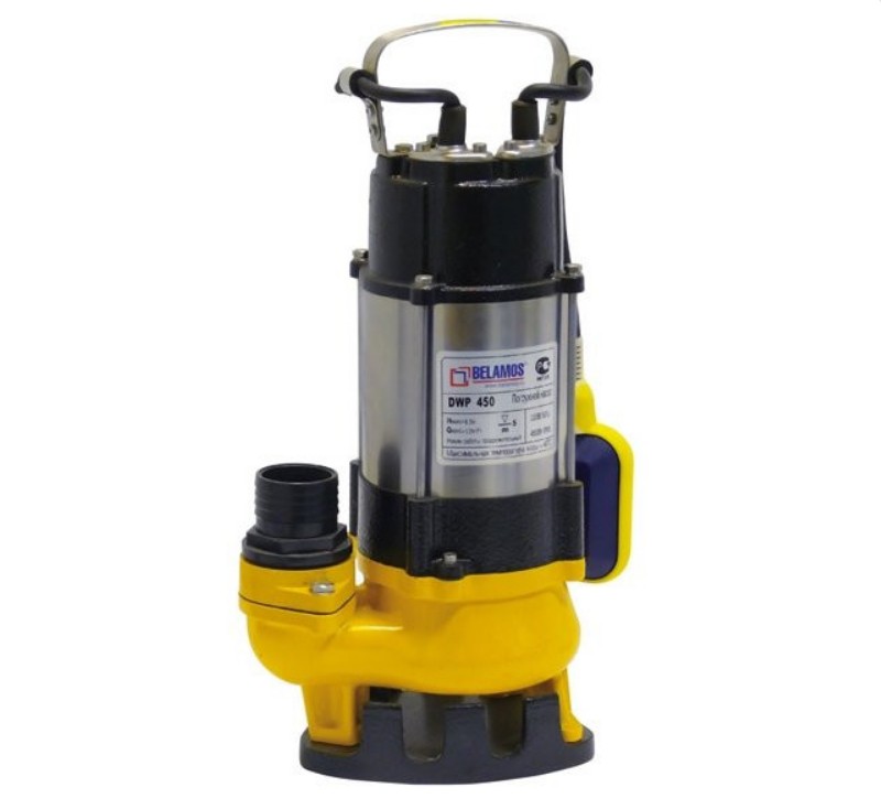

Высокопроизводительный погружной дренажный насос Belamos DWP 450 предназначен для откачки сточных вод содержащих большое количество разнородных примесей (ила, листьев, песка, и т. п) и содержимого септиков.
  • Длина кабеля питания: 10 м
  • Степень защиты: IPX8
  • Высота: 520 мм
  • Ширина: 270 мм
  • Длина: 207 мм
  • Вес: 17,5 кг
  • PH жидкости: 4-10
  • Максимальный размер частиц: 15 мм

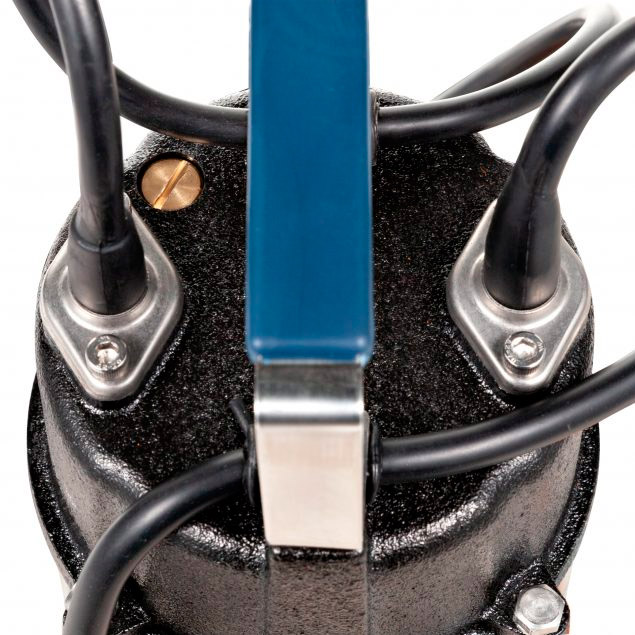

  • Насос оснащен поплавком-выключателем с возможностью регулирования положения при различных уровнях жидкости, это позволяет насосу работать в автоматическом режиме и обеспечивает защиту насоса от работы без воды.
  • Удобная ручка для переноса.
  • Компактные размеры
  • Корпус насоса: чугун/нержавеющая сталь.
  • Рабочее колесо: чугун.
  • Рабочая часть вала: нержавеющая сталь.
  • Механическое уплотнение: керамика-графит.
  • однофазный с термозащитой;
  • встроенная защита от перегрузок и перегрева при отклонении тока от номинального значения, что существенно продлевает срок службы насоса;
  • режим работы мотора: S1 (продолжительный);
  • двойное уплотнение вала.
  • Артикул BLM0DWP0450
  • Тип насоса Дренажные

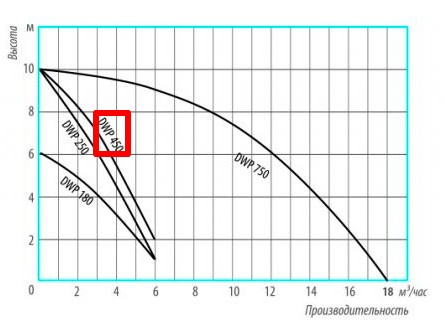

  • Максимальный расход, м³/ч 12
  • Максимальный напор, м 10
  • Максимальная мощность, кВт 0,45
  • Тип выключателя Поплавковый
