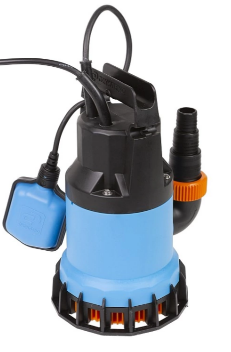

Погружной дренажный насос Джилекс "ДРЕНАЖНИК" 110/8
Арт. ДЖИЛЕКС5100
Насос дренажный Джилекс «ДРЕНАЖНИК» 110/8 предназначен для перекачивания чистых или дренажных вод с органическими включениями размером не более 5 мм.

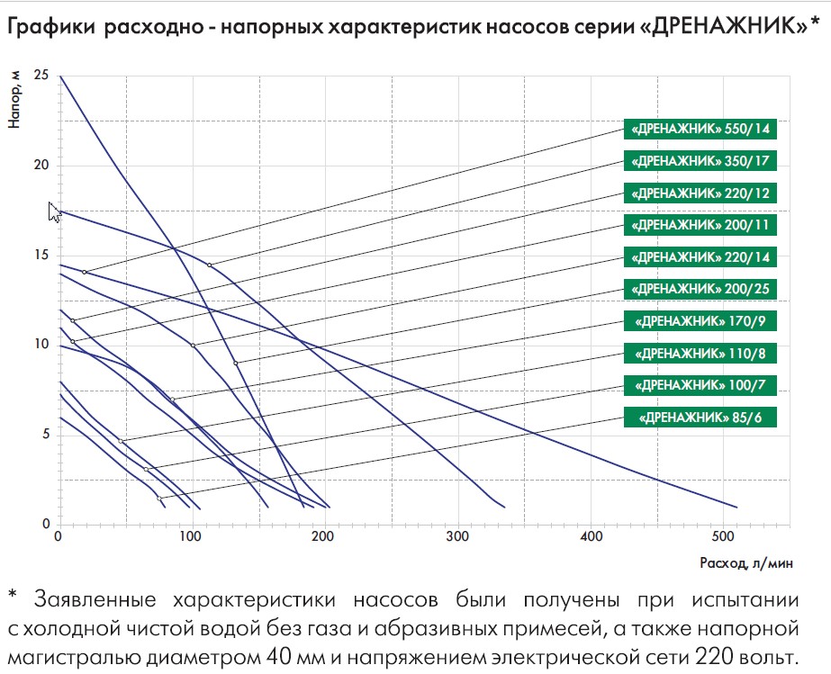

Маркировка «ДРЕНАЖНИК» 110/8 показывает главные рабочие параметры, которые следует учитывать при подборе оборудования:
  • Максимальный расход – 110 л/мин.
  • Максимальный напор – 8 м.

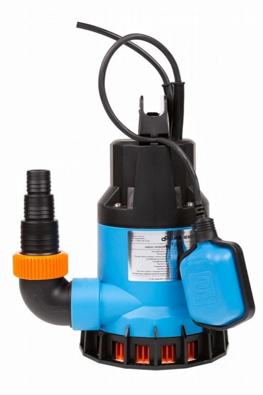

  • Защита от «сухого хода». Благодаря поплавковому выключателю уровень жидкости контролируется автоматически. Если откачиваемая вода опускается ниже определённого уровня дренажный насос отключается.

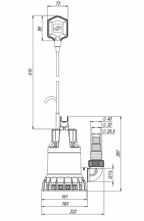

  • Максимальный расход, м³/ч 6,6
  • Максимальный напор, м 8
  • Максимальная мощность, кВт 0,21
  • Максимальный ток, А 5,3
  • Тип выключателя Поплавковый
  • Размер присоединения, дюймы (мм) 1 1/2ʺ (40)
