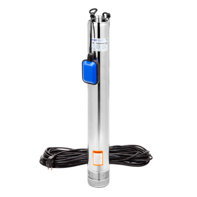

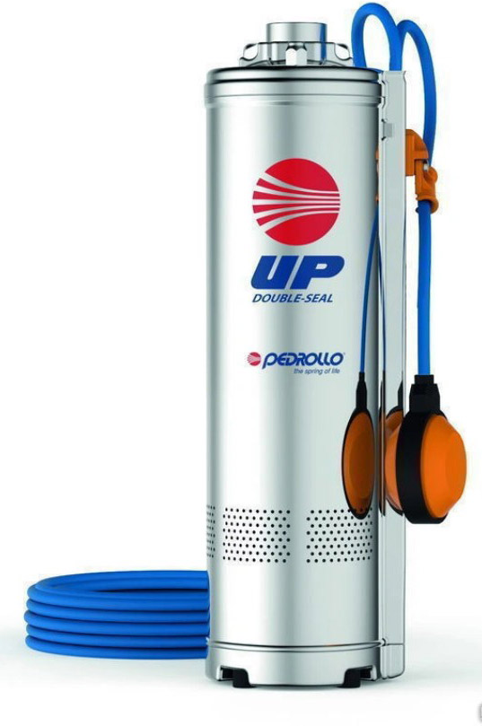

Электронасос бытовой центробежный, погружной (колодезный), многоступенчатый Belamos KF-80 предназначен для подачи воды, в том числе питьевой, с содержанием песка не более 150 г/м3. из колодцев, резервуаров и открытых водоемов в системы индивидуального водоснабжения и полива.
Устройство
Электронасос состоит из однофазного электродвигателя переменного тока и многоступенчатой насосной части, выполненных в виде моноблока.
Электродвигатель состоит из ротора, статора и шарикоподшипников, заполнен экологически безопасным маслом. В обмотку статора встроена термозащита, предохраняющая электронасос от перегрева.

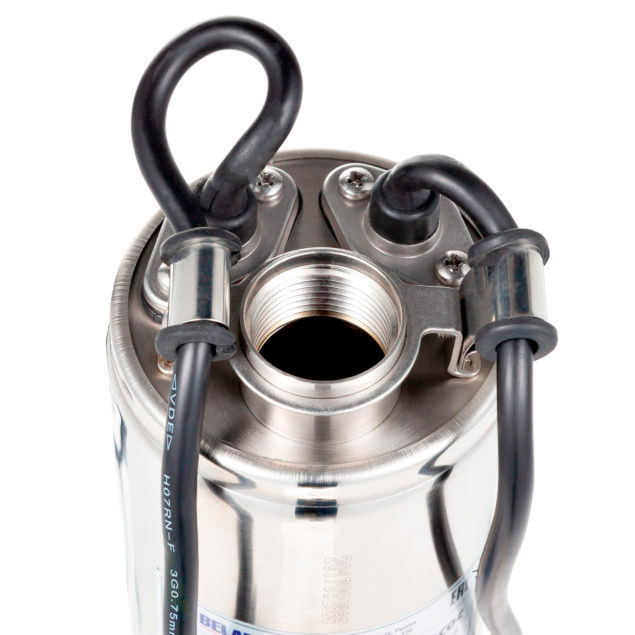

В верхней части электронасоса расположено выходное отверстие с внутренней трубной резьбой. Крышка имеет два ушка для крепления электронасоса тросом.
Электронасос укомплектован поплавковым выключателем для автоматического отключения насоса при падения уровня воды ниже допустимого.
Соединение электронасоса с питающей сетью осуществляется посредством электрокабеля с вилкой, имеющей заземляющий контакт.
  • Максимальная глубина погружения насоса: до 50 м
  • Длина кабеля питания: 12 м
  • Степень защиты: IPX8
  • Высота: 740 мм
  • Вес: 14 кг
  • Содержание механических примесей не более: 150 г/м3
  • Корпус насоса: нержавеющая сталь AISI 304.
  • Рабочее колесо: полимер (рабочие колёса и лопаточные отводы изготовлены из материала, имеющего высокую износоустойчивость при перекачивании воды с содержанием песка до 180 г/м3).
  • однофазный с масляным охлаждением;
  • встроенная термозащита;
  • обмотка электродвигателя рассчитана от 180 до 250В;
  • электродвигатель надёжно защищён от проникновения воды при погружении его на глубину до 80 м от зеркала воды, что позволяет эксплуатировать насос в малодебитных скважинах;
  • двигатель находится в масляной ванне для лучшего охлаждения и защиты от воды;
  • режим работы двигателя S1 (продолжительный).
  • Артикул BLMKF80
  • Тип насоса Колодезные

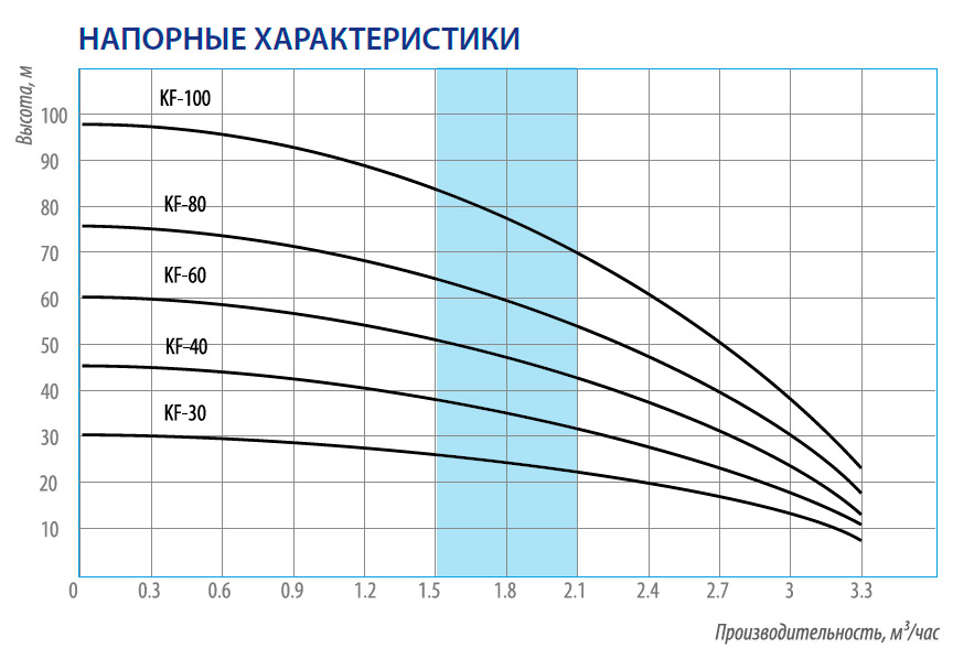

  • Максимальный напор, м 75
  • Максимальная мощность, кВт 1
  • Тип выключателя Поплавковый
  • Диаметр насоса, дюймы (мм) 4ʺ (100)
