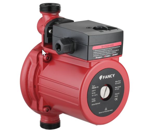

Насос FANCY из чугуна серии FBA представляет автоматический циркуляционный насос с мокрым ротором.
Экономичный и энергосберегающий, имеет высокую эффективность и низкое потребление. Тихий, не требующий обслуживания.
Прочные материалы с керамическим двигателем с мокрым ротором, который обеспечивает превосходную защиту от ржавчины, коррозии, истирания и высоких температур.
Подходит для жилых и коммерческих систем гидравлического отопления и водопровода, кондиционирования воздуха, бойлеров, циркуляции солнечной воды, таяния снега, циркуляционного отопления, подогрева полов, принудительного воздушного отопления, бытового отопления, циркуляции горячей воды.

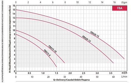

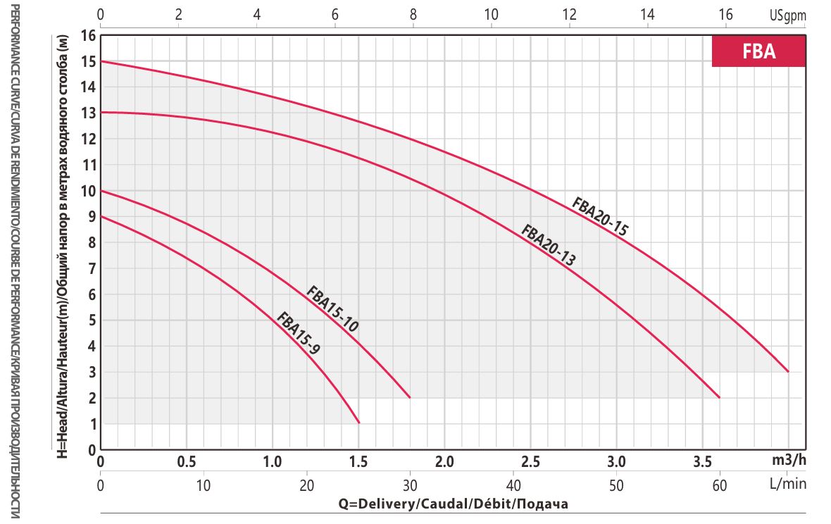

  • Тип насоса Циркуляционные
  • Производитель FANCY
  • Максимальный расход, м³/ч 1,5
  • Максимальный напор, м 9
  • Максимальная мощность, кВт 0,1
