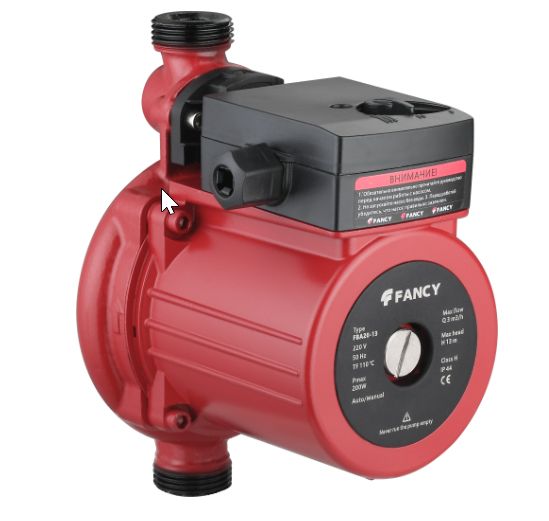

Насос FANCY FBA20-13
Арт. FBA20-13
Насос FANCY из чугуна серии FBA представляет автоматический циркуляционный насос с мокрым ротором.
Экономичный и энергосберегающий, имеет высокую эффективность и низкое потребление. Тихий, не требующий обслуживания.
Прочные материалы с керамическим двигателем с мокрым ротором, который обеспечивает превосходную защиту от ржавчины, коррозии, истирания и высоких температур.
Подходит для жилых и коммерческих систем гидравлического отопления и водопровода, кондиционирования воздуха, бойлеров, циркуляции солнечной воды, таяния снега, циркуляционного отопления, подогрева полов, принудительного воздушного отопления, бытового отопления, циркуляции горячей воды.
Условия эксплуатации
Насосы FANCY предназначены для перекачивания чистой, невзрывоопасной, маловязкой жидкости, не содержащей абразивных, твердых или волокнистых включений (чистая вода, минеральная вода, пищевое растительное масло, химически-умерено агрессивные жидкости и др.). Жидкость перекачиваемая насосом FANCY не должна быть агрессивной к нержавеющей стали.
  • Монтажная длина - 195 мм
  • Переключение частоты вращения: автоматический и ручной режим
  • Перекачиваемая жидкость: вода и другие неагрессивные жидкости, не содержащие механических включений.
  • Напряжение питания: 230 V / 50 Гц
  • Класс защиты IP 44
  • Класс изоляции: F
  • Объем - 0.005 m3
  • Вес - 3 кг
Особенности
  • Вал мотора должен находиться в горизонтальном положении.
  • Автоматический старт-стоп для повышения давления воды.
  • Простота использования и установки.
  • Отсутствие механического уплотнения, низкий уровень отказов.
  • Корпус насоса с антикоррозийным электрофорезом.
  • Доступен как автоматический, так и ручной режим.
  • Артикул FBA20-13
  • Тип насоса Циркуляционные
  • Производитель FANCY

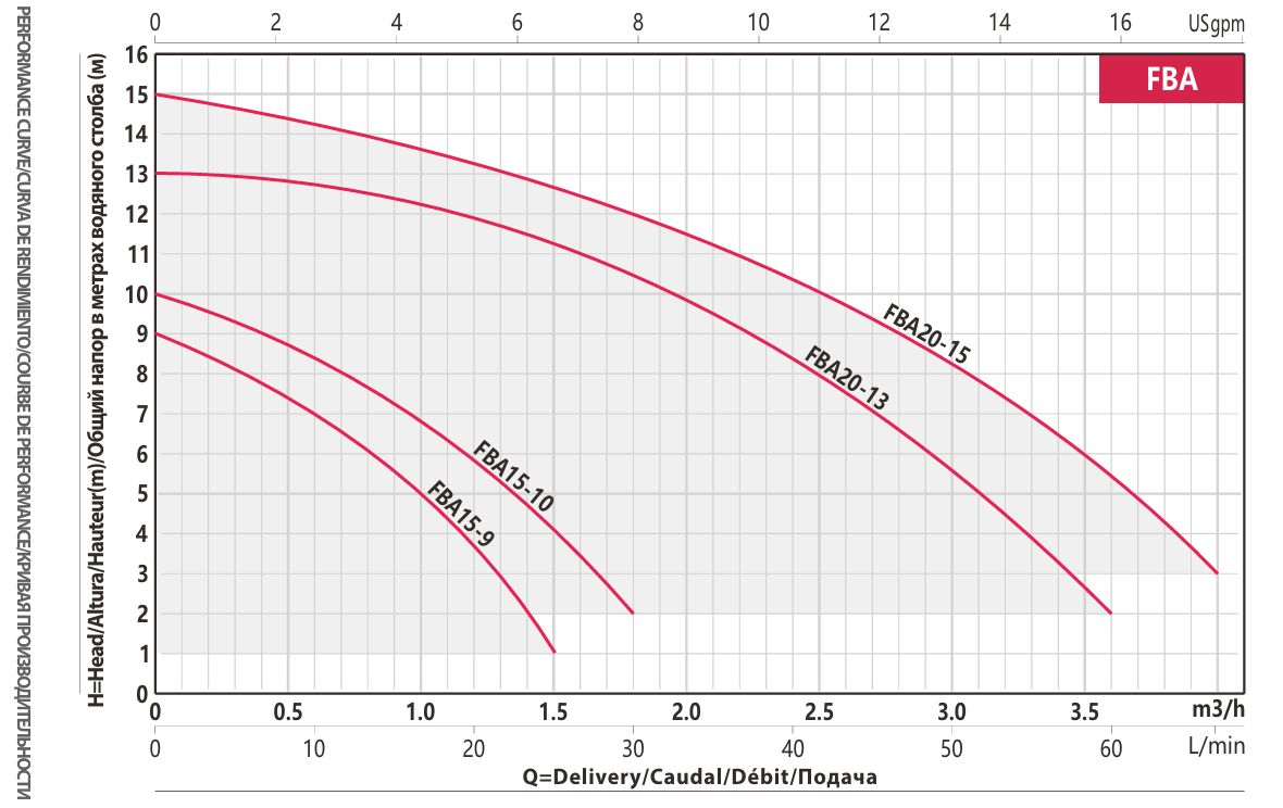

  • Максимальный расход, м³/ч 3,6
  • Максимальный напор, м 13
  • Максимальная мощность, кВт 0,24
