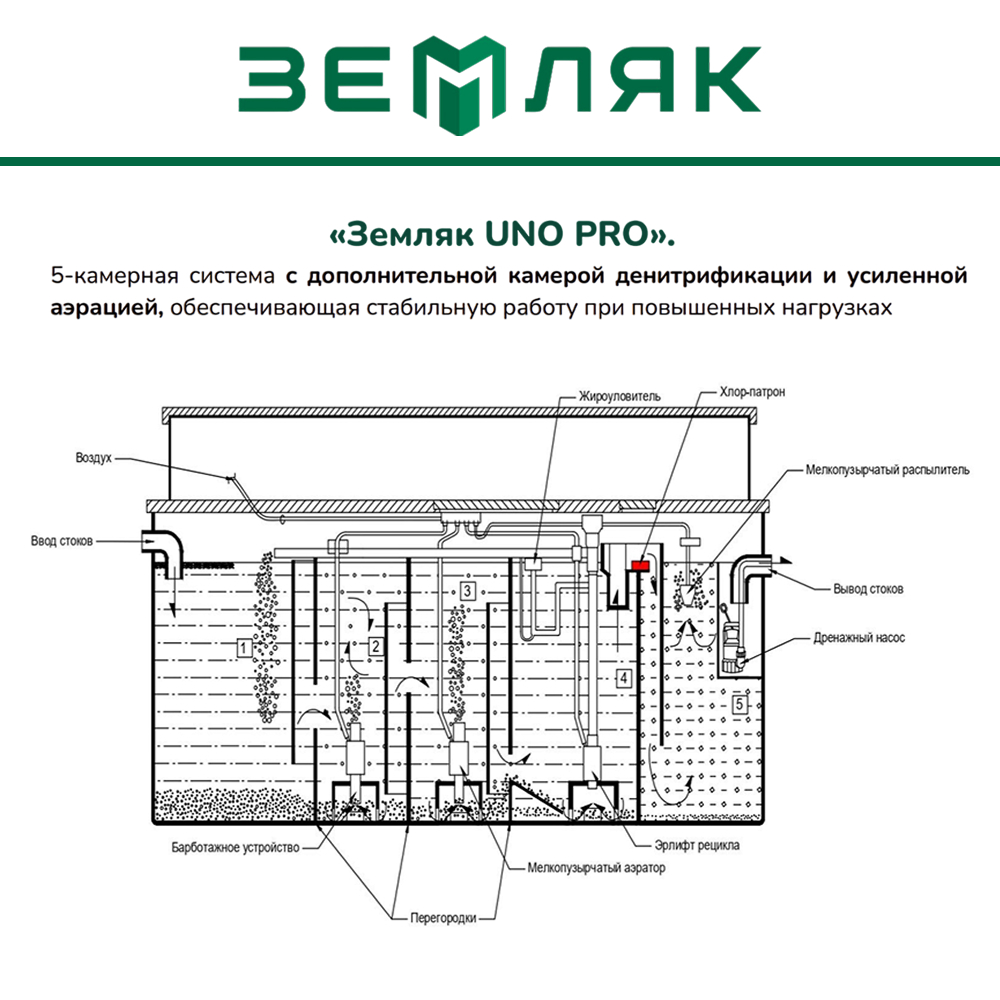

«ЗЕМЛЯК UNO PRO» – пятикамерная установка, дополнительно оснащённая ещё одной технологической ступенью (камера денитрификации), что обеспечивает повышенную эффективность очистки и стабильную работу при больших нагрузках. На завершающем этапе осуществляется обеззараживание очищенной воды в хлораторной камере.

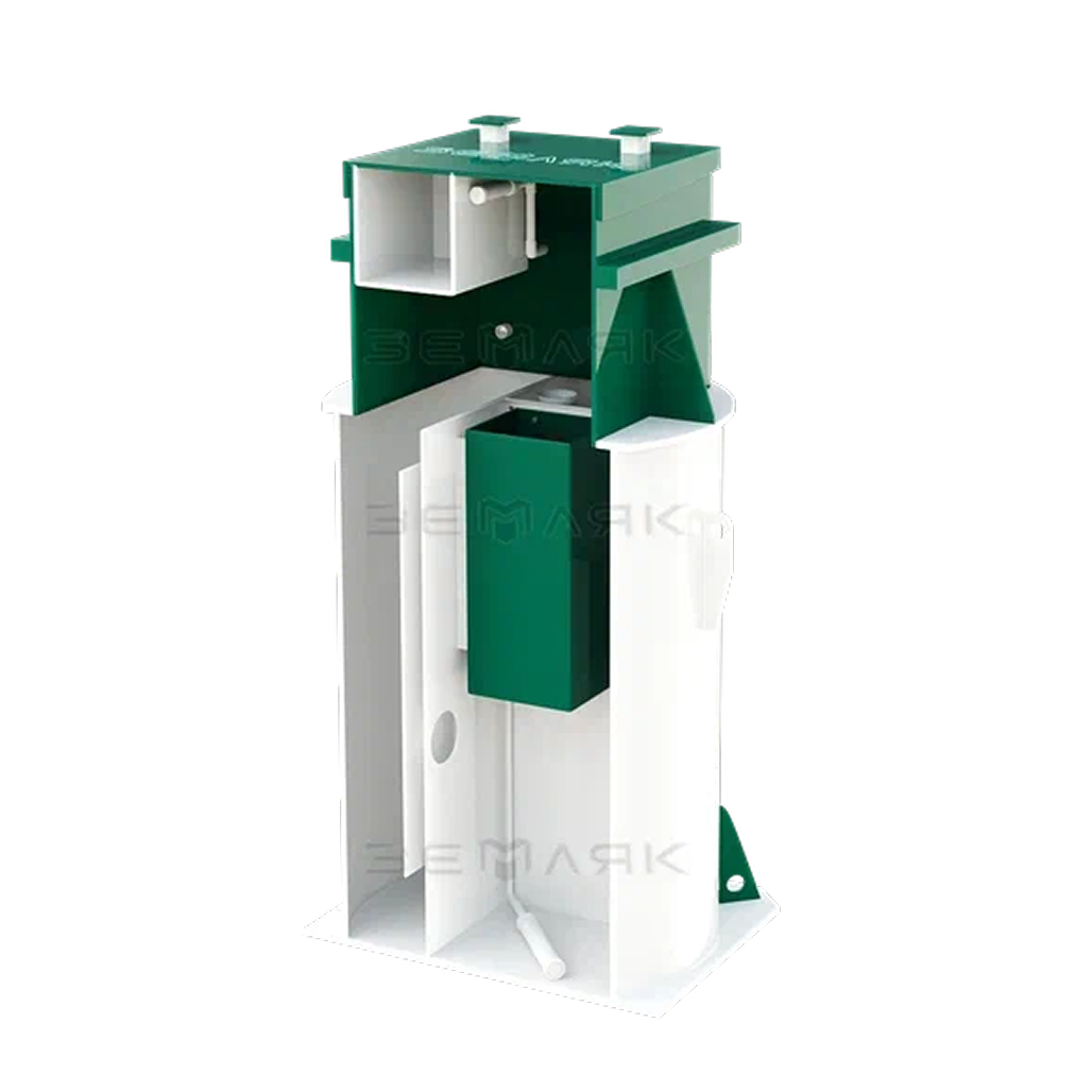

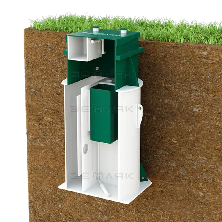

Корпус установки выполнен из монолитного листового полипропилена повышенной прочности — материала, устойчивого к коррозии, морозам и механическим воздействиям. Все перегородки работают как рёбра жёсткости, а основание снабжено грунтозацепом, предотвращающим всплытие при высоком уровне грунтовых вод. Продуманная система аэрации, эрлифтов и фильтрации обеспечивает надёжную циркуляцию воды и активного ила.

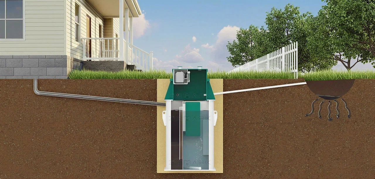

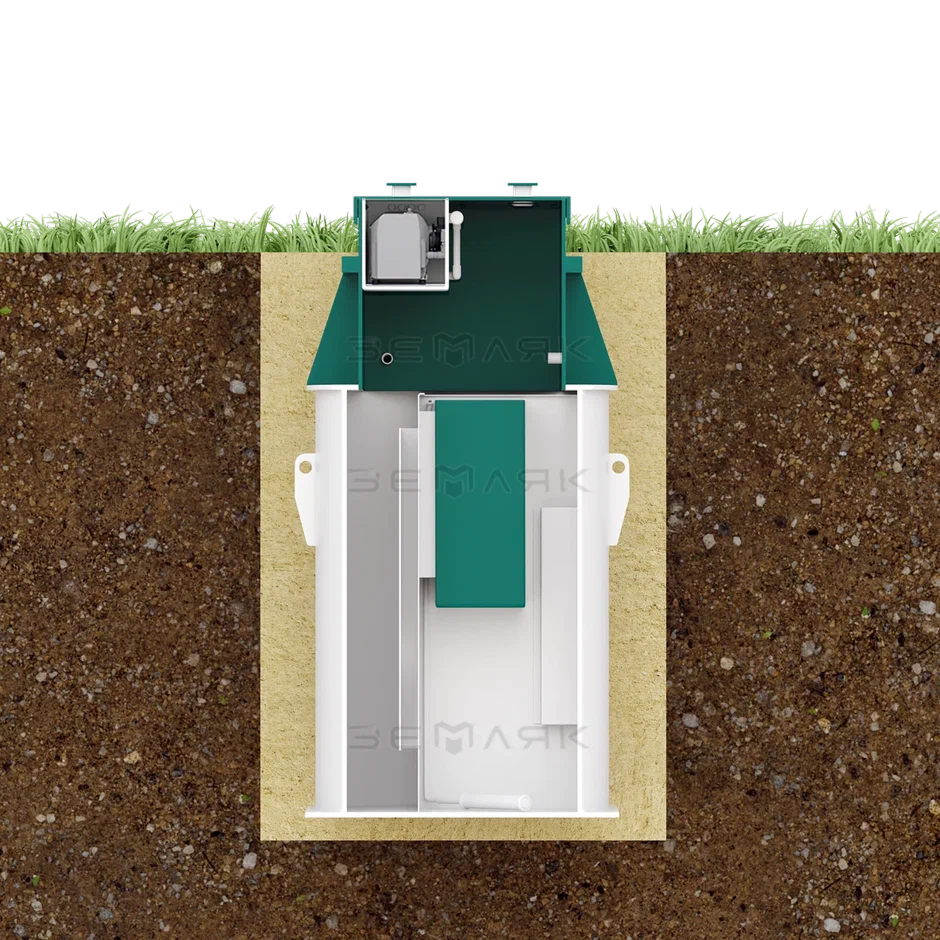

Монтаж не требует спецтехники и выполняется за один день: • установка в котлован, • подключение канализации Ø110 мм, • подключение к электросети 220 В через УЗО и стабилизатор. Дальнейшая эксплуатация — автоматическая. Достаточно лишь проводить техническое обслуживание 1–2 раза в год: проверить компрессор, очистить фильтры и удалить избыточный ил. «Земляк UNO» стабильно работает при температурах до –30 °C. Зимой станция легко утепляется и сохраняет эффективность даже при минимальном снежном покрове.
